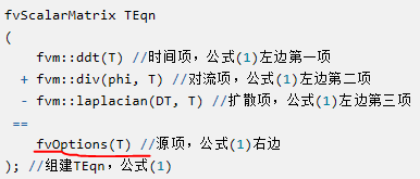

    方程中用S表示源项,我们再看OpenFOAM中是如何写方程的,如下图所示:
    我的问题如下:
    1. 在OpenFOAM中用fvOptions(T)表示源项,该语句表示源项是温度的函数吗?
    2. 还有的疑惑是:在具体问题中假如方程中的源项S是温度的梯度,亦或是一个常数,fvOptions(T)能表示这些含义吗?fvOptions(T)不需要另外指定其具体的形式吗?如果需要,该在哪个文件中指定呢?

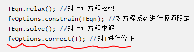

    3. 最后一个问题是,下图中的解析说fvOptions.correct(T)是对T进行修正,这个T是和源项相关的吧?还是整个方程的T?fvOptions调用的correct和constrain等函数是被写到哪个头文件里面了呀?我想查看一下是如何进行修正和限定的,求告知
    是的
    fvOptions是源项函数,有不同的衍生类型,需要另外指定其具体的形式,通过fvOptions字典文件给定,不给的话就忽略。T是和源项相关。主要在这个文件下src/finiteVolume/cfdTools/general/fvOptions/fvOption.C

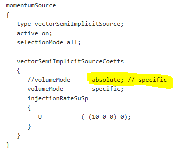

    2. 如下图所示,对于fvOptions字典中volumeMode的两种选择absolute和specific的区别是什么?谢谢老师啦!
