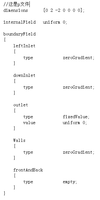

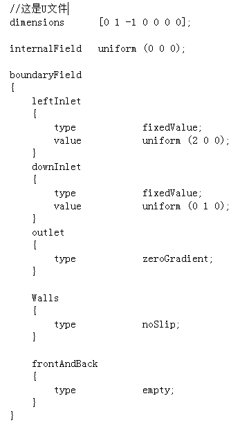

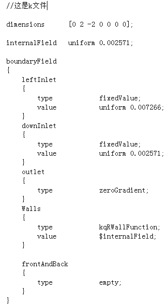

    各位Foamers,几分钟前那个帖子,关于T形管模拟计算10步报错终止的问题我已经解决,解决方法是在fvSolution的子字典中将consistent关键字调成yes,使用SIMPLEC算法,就能够成功模拟了。但是我仍然疑惑不解,为什么SIMPLE算法出错,而SIMPLEC算法却成功运行呢?下面是0文件夹下的文件截图,我猜想,是不是我这些初边条件设置只适合SIMPLEC算法?求大神帮忙解答,谢谢!!0_1537277816209_k.PNG 0_1537277822963_eplison.PNG 0_1537277832458_p.PNG 0_1537277839742_U.PNG 0_1537277842759_nut.PNG
