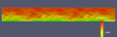

    @calf-z-dns 嗯,发展完全的流场没什么问题,但我后来发现一个问题,比如你流向5米,设置投影1米处的流场投影到入口处,这个边界条件会把循环段的1m内流场一段一段的投影到后面,就类似与这样
    后面流场的形态和前面的一模一样。不知道你的有没有这种情况。。。

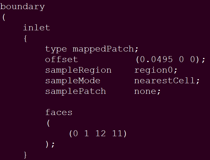

    请问,怎么设定一个面,能够用于inlet,maped的面在哪里设置呢。
    calrel
    在 中回复了 jinlinna 最后由 编辑
    @jinlinna OF自带算例pitzDailyMapped就使用了这个边界条件,你可以相关设置具体了解,下图是inlet的设置方法,offset用来设置你想投影的面与被投影面的距离

    @calrel 在 请问有人用过mapped这个边界条件吗? 中说:
    非常感谢,已解决
