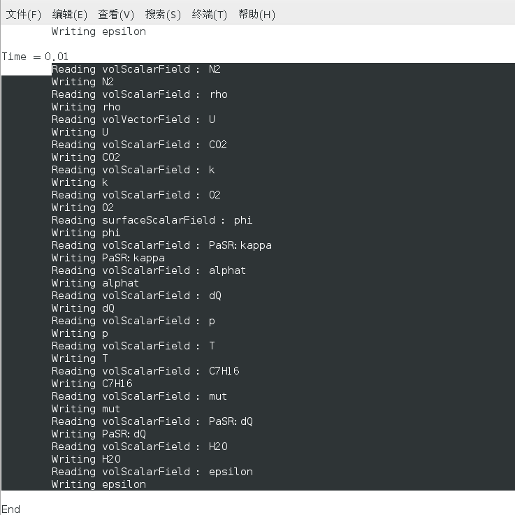

    老师,我照您的建议去做了,发现通过foamFormatConvert转换后,打开计算结果下Lagrange文件夹里面的颗粒速度和直径等文件仍为二进制binary格式,只有连续相的速度和压力等转换成了十进制,请问这是什么原因?
  • 就 离线
    就 离线
    就是个胖子
    @东岳 0_1535963433508_屏幕截图.png 老师您看,我转换文件格式时,发现拉格朗日场的颗粒数据文件(包括颗粒位置和直径)都没有被转换,请问是什么原因导致的?
    有可能是个bug..
    OpenFOAM-5?安装OpenFOAM-4没有
    就 1 条回复 最后回复
  • 就 离线
    就 离线
    就是个胖子
    @东岳 没有,我用的是2.3.1版本,高版本的foam不会出现这个问题吗?
    我试了一下,OpenFOAM-4和OpenFOAM-5转换过来了。不过你确定下是不是你使用的问题?这种小bug太小了

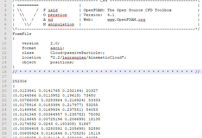

    星 1 条回复 最后回复
    在 中回复了 spray 最后由 编辑
    @spray 我用的of4 自从of5以后,lagrangian parcel的writing修改了。
    你可以打开paraview 只读取这个field,然后在s'preadsheet 里面就能看到是什么了
