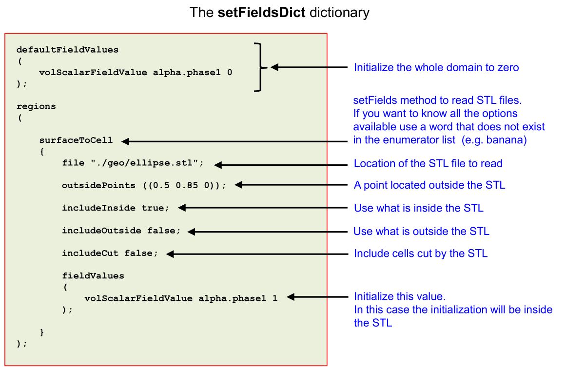

    最近发现一个 setFields 的神奇用法,用 STL 来指定形状,就可以实现任意形状了呀。
    完整文件见附件:

    @浪迹天大
    看起来不错!
    @myjimp
    你可以试试做个Zalesak圆盘的STL?然后试试

    @浪迹天大 厉害,非常感谢!
