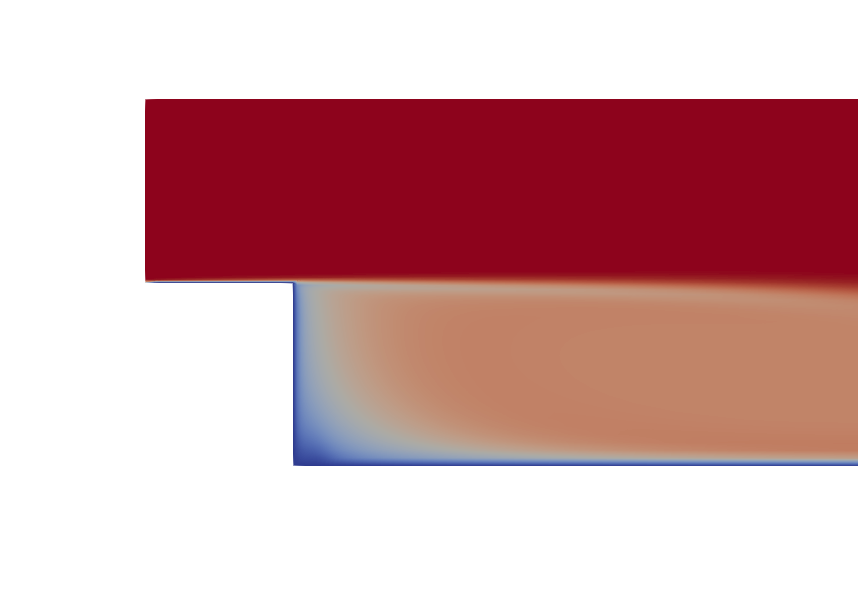

    @东岳 改成了下面的方程,div(phi,T)采用Gauss upwind格式
    fvScalarMatrix TtEqn
        fvm::div(phi,Tt)
      + Tt*fvc::div(U)
      + fvm::laplacian(ka,Tt)
    TtEqn.relax();
    TtEqn.solve();
    计算结果如下:
    的确是从inlet开始更新,但在从壁面开始出现了严重的震荡,什么样的格式会好一些?
    \begin{equation}
    \nabla\cdot(\bfU T)+T\nabla\cdot\bfU+\nabla\cdot(k\nabla T)
    \end{equation}
    解这个方程?你这个瞬态稳态?

    Mr.H
    @东岳 对是这个方程,稳态。inlet 和wall 都是fixed value 为 0。
    出口边界条件是,Tu∙n+k∇T∙n-u_n=0,我单独编写了一个出口的边界条件。
    方程3的第二项可以删掉么?
    M 1 条回复 最后回复

    Mr.H
    @东岳 可以删掉,这一项本来为零,疏漏了。 删掉后结果一样,在壁面处有剧烈震荡。 相对于一般温度方程,导热项前面是 “+”。
    你植入在了simpleFoam里面?
    M 1 条回复 最后回复

    Mr.H
    @东岳 对,我植入在simpleFoam 里面,增加了一个TEqn.H的头文件
    fvScalarMatrix TEqn
    				fvm::div(phi, T)
    			  - fvm::laplacian(Tnu, T)
    			TEqn.relax();
    			TEqn.solve();
    我加了一下,没有任何问题?你是要植入上面的方程吧?
