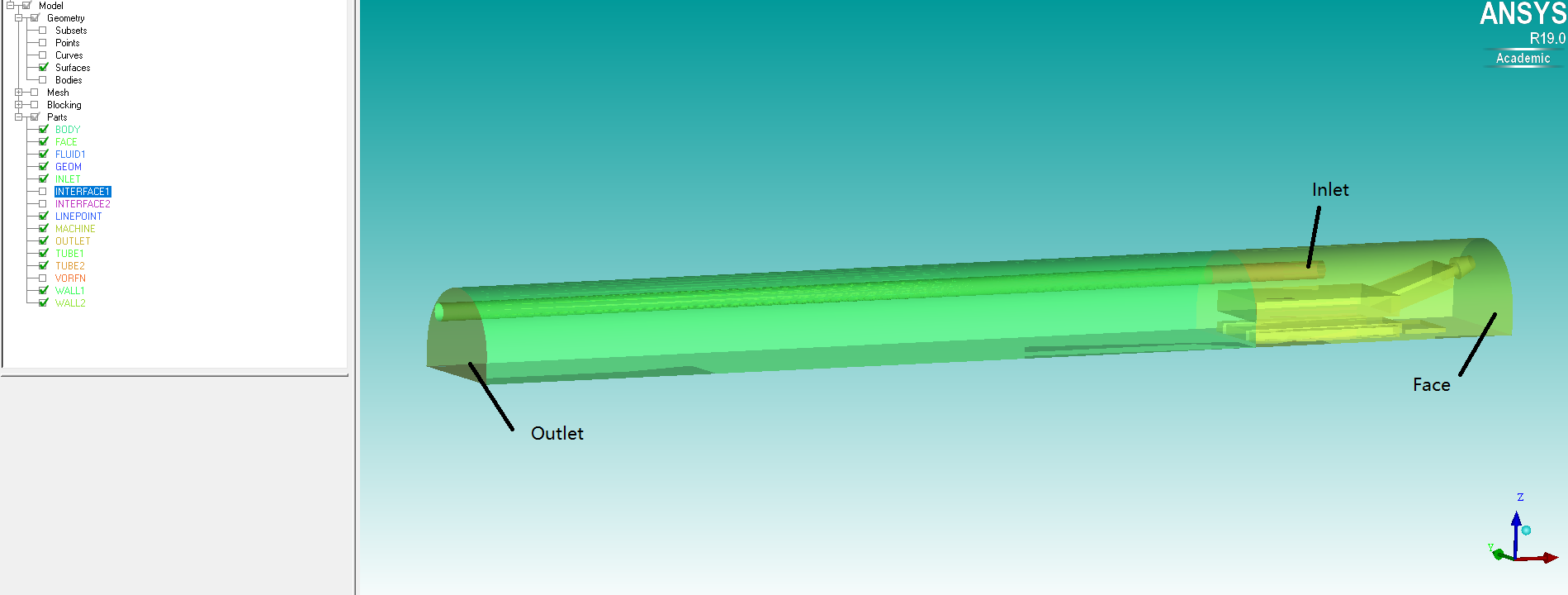

    可是气体的扩散系数很小,靠扩散远远达不到10mg/m3的浓度. 之前试着用toposet设置了浓度为定值(10mg/m3)的面源,但扩散效果还是不明显。
    你这个更像是设计问题。如果物理上靠扩散远远达不到10mg/m3的浓度,那应该靠对流的作用。具体效果如何,还取决于你的几何。只能建议更改几何看看在什么情况下效果最好。看起来像拓扑优化了。
