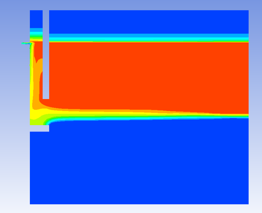

    没用pbm,只是用的欧拉,最上边是空气,中间油,下边水,为什么油相和水相的分界面有分层现象呢?
    alleny
    @东岳 设置了表面张力,粘度,曳力模型采用的默认的,油水采用的morsi-alexander,油气采用的schiller-naumann
    油相和水相的分界面有分层现象呢?
    油和水不就是应该有分层么?
    A 2 条回复 最后回复
    alleny
    @东岳 说错了 ,是油相和空气的分层现象感觉不太合乎物理规律

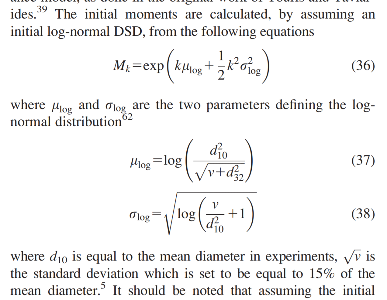

    @东岳 求教下 fluent 中qmom方法中入口的moment-0,moment-1。。。moment-5等等怎么设置和计算。麻烦了
    Li, D., Gao, Z., Buffo, A., Podgorska, W., Marchisio, D. L. (2017). Droplet breakage and coalescence in liquid–liquid dispersions: Comparison of different kernels with EQMOM and QMOM. AIChE Journal, 63, 2293-2311.
    给定直径d和v,依据37,38计算相应的mu和sigma,然后通过36计算矩。
