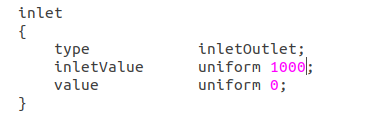

    在inletOutlet边界条件中,inletValue表示为流入时的固定值,那么value代表什么意思呢?

    @李东岳 想请教一下老师,在v1812版本中,inletValue值一定的情况下,如果value取不同值,结果有一定差异,那value值有什么含义呢?

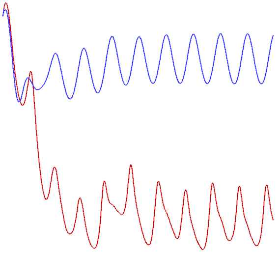

    @李东岳 李老师您好,这是SA模型里面nuTilda的边界设置,除了入口这里取值不同,其他设置一模一样,虽然取值比较极端,但是确实得到的液面结果有很大不同。

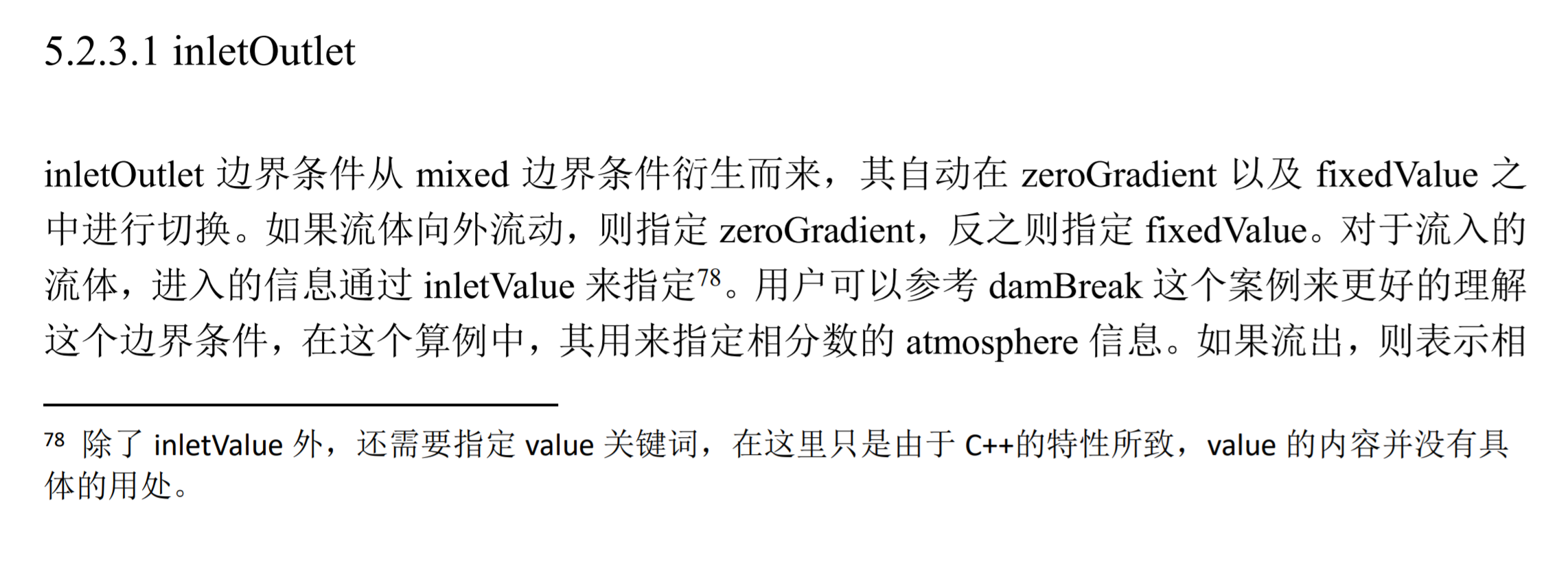

    我给你debug下inletOutlet的代码
    inletOutlet主要过程是这个,这个边界条件主要调用mix边界条件,mix是
    \psi_f=w \psi_{\text {refValue }}+(1-w)\left(\psi_P+\nabla_f \psi y\right)
    其种的$\nabla_f \psi=0$(因为this->refGrad() = pTraits<Type>::zero;),$w$通过inletOutlet计算出来:
    this->valueFraction() = 1.0 - pos(phip);
    this->valueFraction() 就是$w$,phip取决于往外出流量还是往里进,$w$的值要么是0,要么是1。所以$\psi_f$要么是固定值
    \psi_f= \psi_{\text {refValue }}
    要么是零法向梯度:
    \psi_f= \psi_P
    从代码上看倒是没问题。我一会找个算例debug一下
