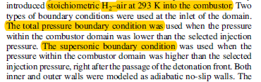

    0_1530088715580_边界条件.png 如图,文献的意思是燃烧室压力大于喷注压力用总压边界条件,反之使用超音速边界条件.请问这如何实现啊?
    这是俩个算例还是自动实现两个边界条件》?

    自动实现的
    不,setFields可以用于非均一场,可能还是有些地方写错了

    @东岳东岳大哥,可能是我表达不够清楚,我的意思是$internalField能否在非均匀场中使用?
    不能,举例,如果你的面网格单元有10个,internalField(内部场网格单元)有100个,这个不一致,因此不能这么用。
