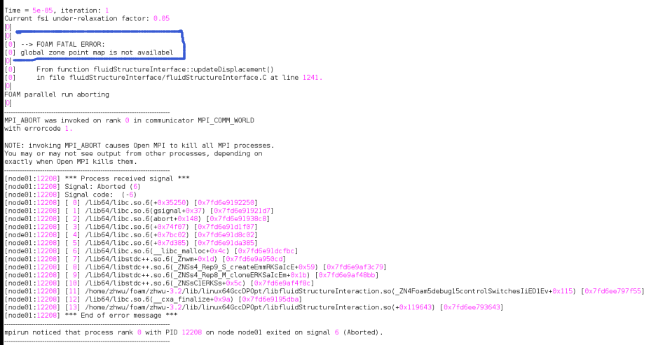

    @buaa_hgj 我用foam-extend-4.0版本,用solids4Foam并行计算时也遇到了相同的问题, 请问你是怎么解决的?

    大佬你好!我在fe40版本使用f'siFoam 2D并行同样出现相同问题,请问您现在有什么进展么?@buaa_hgj
