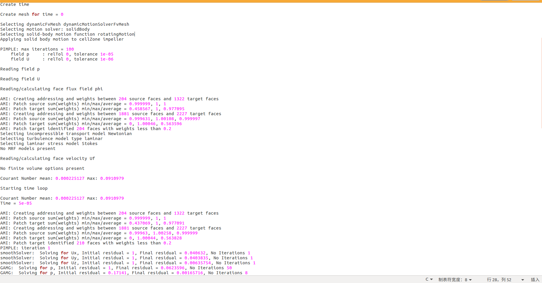

    回复: 关于AMI的疑问!谢谢了!0_1524660016440_2018-04-25 20-32-18屏幕截图.png 0_1524660026935_2018-04-25 20-35-46屏幕截图.png
    前者是修改后的算例(加了lowweightCorrection0.2),后者是没有修改的。
    这个显示divide错误,表示除以0了,第一步就错了,应该是网格或这边界条件的问题,可以转的太大还是怎么回事,需要检查下。

    @东岳 谢谢您的回复。我的边界条件是进口速度fixvalue,进口压力zeroGradient。出口速度inletoutlet,出口压力0。因为我之前AMI几何形状不一致,后来才改的。是不是除以0就是因为AMI有一部分没有贴合上。
