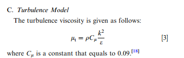

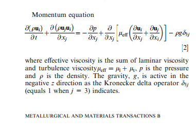

    首先贴出动量方程,这张文章的截图引用自冶金领域公认SCI(MMTB)
    式中的有效黏度(effective viscosity)为层流黏度与湍流黏度之和,我平常对湍流黏度的理解即为论文中湍流黏度的公式定义。但是在openfoam中UEqn.H文件中对此项的编写为turbulence->divDevRhoReff(rho, U),对此我不是很理解,此项具体返回的是怎样的表达式呢?
    在OpenFOAM的算例constant文件中设置了层流黏度,湍流黏度的边界是在0文件中的nut中设置的吗?
    nut与turbulence->divDevRhoReff(rho, U)有怎样的联系吗?

    短答案
    上面代码的最终形式就是这个表达式。
    见下面的代码,正是nut的定义,二者之和
