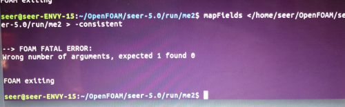

  3. 使用mapfields时出现了这个报错
使用mapfields时出现了这个报错

    大家好,我使用mapfields时出现了这个报错,是什么导致的呢,应该能怎么解决,谢谢大家~
    我是一个算例算过了一遍之后,把算例0 constant system 拷贝到另一个文件,然后修改了一部分边界条件的值,想mapfields一下原来的结果到这上,然后开始计算。这个过程需要注意什么吗?时间步长的设置之类的? 另这个报错怎么解决..谢谢大家~
    看用户手册。中英文版都行,在pdf里搜mapFields,有使用的例子。你的路径打错了

    @bestucan 哦哦,谢谢你。我这个路径应该怎么打呢,我打的时候也比较疑惑,不知道这个home应该怎么处理....
    @同学博 你这样问很容易就没人理你了:chouchou: 你问的这些太基础了。而且都告诉你怎么解决了,你也不到手册里搜。linux的路径干吗带“<>”。。。就算你路径打对了。命令语义就是错的。自己映射自己?把手册看一遍最多几天。你这样碰一点问一点,还得等。

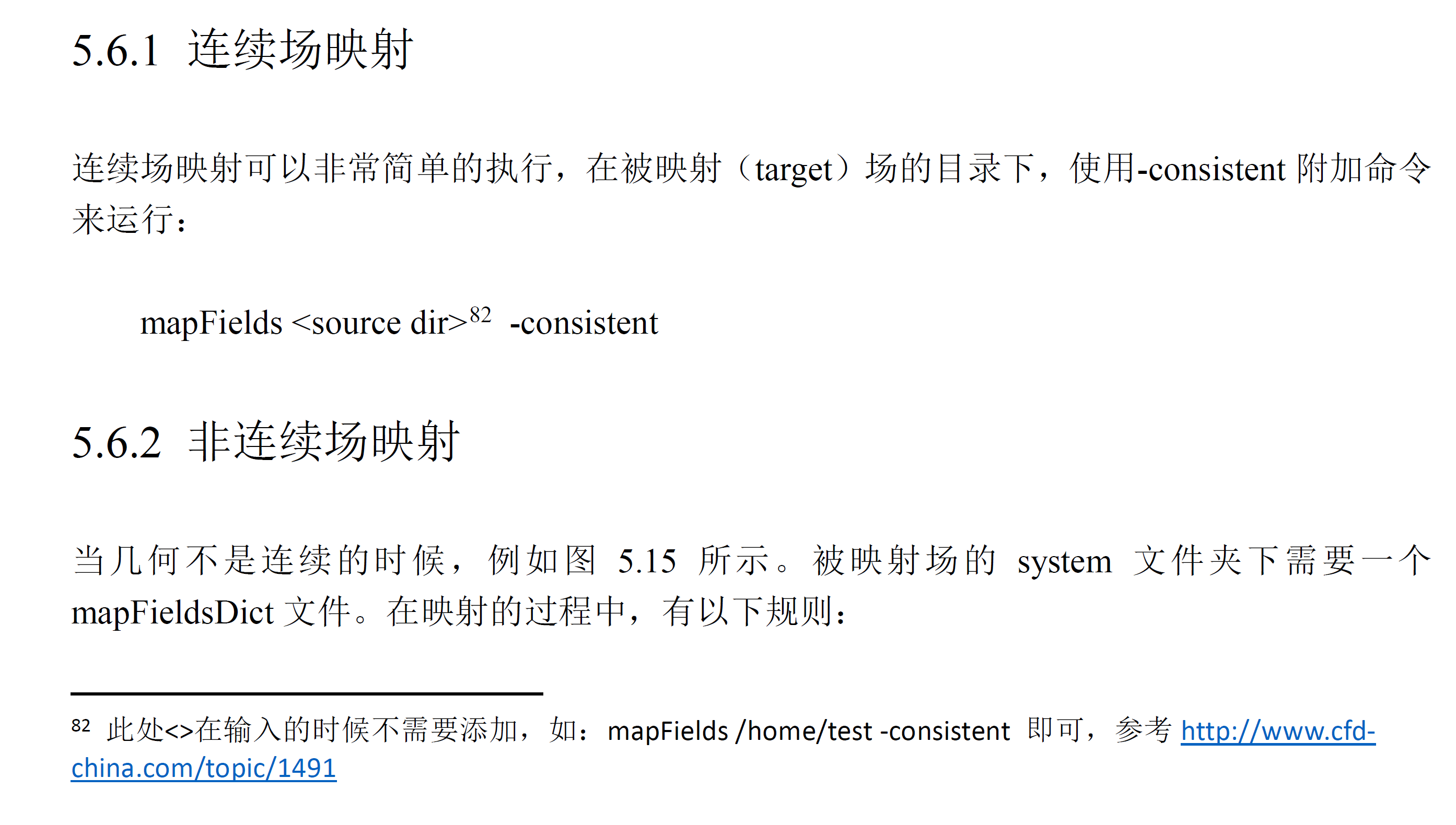

    依据这个问题,对中文版手册做了脚注。在使用的时候,参考
    mapFields 路径 -命令参数
    如
    mapFields  ../cavity -consistent
    或者
    mapFields  /home/dyfluid/CFD/testCase -consistent
    mapFields  $HOME/CFD/testCase -consistent
