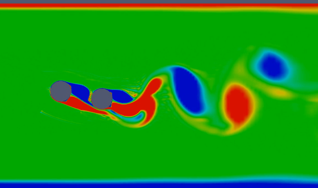

    各位知道怎么在paraview中显示出这种vortex图吗?

    OpenFOAM算例?这个需要先使用vorticity命令计算涡量场,然后用涡量染色。

    @ztchen 涡量是一个矢量,vorticity命令会在每个时间步下生成vorticity和magVorticity文件,用vorticity中垂直平面方向的分量染色即可。

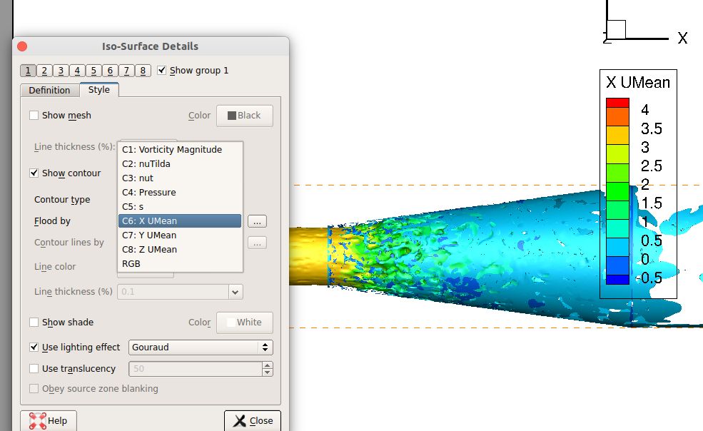

    @huntersong 十分感谢,这个我会,但是用Q准则算出来后,只有一个颜色,没法做成上图那种三色的,请问如gei'ta何染色?

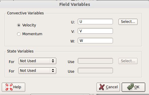

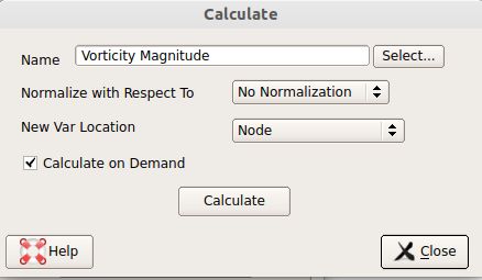

    @如果随风 1617685809(1).jpg 先转数据格式为矢量;1617685875(1).jpg 然后计算涡量;然后绘制iso-surface,1617685944(1).jpg ,最后在当前涡量值等值面iso-surface上设置在这个面上显示其他变量,帖子最上的图应该显示的是速度脉动吧,带正负的,可能被调过颜色的,蓝红跨度这么大。
