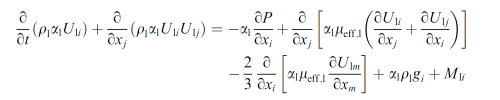

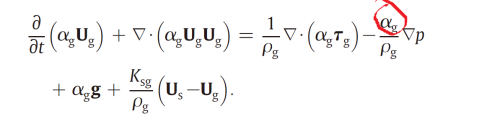

    %(#ff0000)[Eulerian-Eulerian和Eulerian-Lagrangian下的动量方程压力项竟然不一样]
    Eulerian-Lagrangian压力项不需要乘以相分数
    主要看压力项,取自三篇不同的SCI,没有相分数!才发现
    Eulerian-Eulerian压力项需要乘以相分数

    上面应该是某文章里面有个笔误的Eulerian-Lagraigian方程,应该没有相分数。
    有误,见下文。

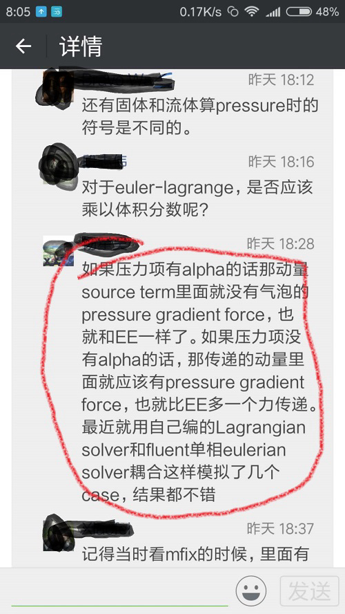

    并不知晓。昨天把本帖随手发了个朋友圈,下面这个朋友的评论非常在理
    自古高手在朋友圈啊 :baobao: but why? 接下来,只能从物理的角度来推方程了。

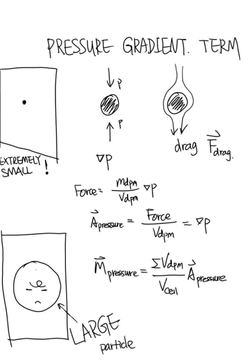

    首先,我们要考虑颗粒的大小:
    • 大颗粒:颗粒体积相对网格单元体积较大,或者数量众多,导致不能忽略,即$\alpha_\rd\neq 0$
    • 小颗粒:反之,$\alpha_\rd\approx 0$
    然后,除了颗粒的受力,除了曳力(阻力)外,我们主要考虑颗粒所受的压力梯度,如下图中的$\nabla p$。
    最后,我们的压力梯度交换项就是图中的$\bfM_{\mathrm{pressure}}$。$\bfM_{\mathrm{pressure}}$的值就是导致带相分数或者不带相分数的区别。
    考虑大颗粒小颗粒俩种情况,如下图:
    • 对于小颗粒,$\alpha_\rd\approx 0$导致$\bfM_{\mathrm{pressure}}\approx 0$
    • 对于大颗粒或者颗粒群,$\bfM_{\mathrm{pressure}}\approx - \alpha_\rd \nabla p$(图中忘记了一个负号)
    好了,重新考虑方程\eqref{B}中右边的压力项有($\rho_\rc=1$):
    \begin{equation}
    -\nabla p_\rc - \bfM_\rd = -\nabla p_\rc + \alpha_\rd \nabla p_\rc = -\alpha_\rd \nabla p_\rc
    \end{equation}
    这样,方程\eqref{A}和方程eqref{B}就相符了。

    (虽然英文图,但我自己画的)

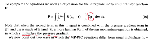

    找到了个文章,有一点讨论:
    The multiphase particle-in-cell (MP-PIC) method for dense particulate flows
    1996年的MPPIC算法鼻祖文章,单篇被引300+,感兴趣的可以看看。

    PRESSURE GRADIENT TERM这个图中的$F=\frac{m}{V} \nabla p$,其中的$V$应该为$\rho$
