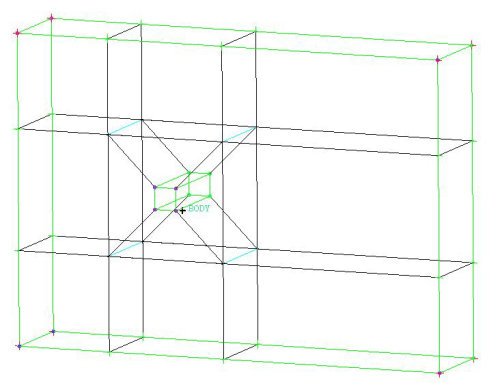

    网格是在ICEM中绘制,block如下图:

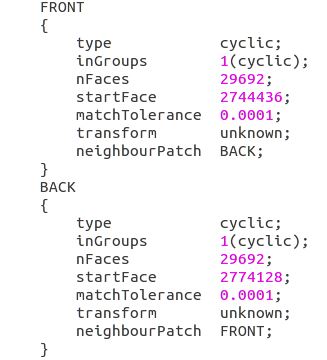

    前后面为周期性边界条件,导入OpenFOAM之后设定如下:

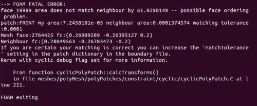

    运行checkMesh会报错,如下图:
    重复绘制几次,都是这种错误。
    原因很多,主要是ICEM里面没生成好。如果你确定ICEM里面生成的是完美的,你可以把你的matchTolerance调节的大一些,比如1。

    估计还是在icem中没有生成好

    因为前后网格没对应好。前后网格需要“完美”对应上,包括节点。其实你用cyclicAMI这个边界条件要好一点。
    Zhoujq
    是否为容差 matchTolerance 太大导致的衔接不上~
