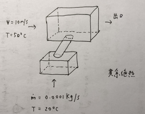

  3. 大家好,这个问题我应该用什么求解器,怎么写边界条件

    这个问题有相似的算例吗?我该用什么求解器,怎么写这个边界条件呢?刚刚学OpenFOAM,希望有好心人能指导我一下~谢谢~有偿~

    网格我已经画好了,已经转换到OpenFOAM中了。
    不同温度的液体混合?用瞬态的buoyantPimpleFoam或者瞬态的buoyantSimpleFoam

    @东岳 嗯嗯,不同温度的空气混合,我用bouyantBoussinesqPimpleFoam解决了。谢谢东岳~
    另外,我想请教一下,mapFields有什么具体的教程吗,手册上简单带过,不太明白,,,
