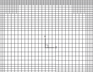

  3. 这种网格在openfoam适用吗?
这种网格在openfoam适用吗?
4 帖子 2 发布者 5.5k 浏览
    yuan_neu
    这种网格我试过在icem用refinement也可以生成,但是导入openfoam里面发现会有interface。后面就没有继续弄了。openfoam里面需要特殊手段来处理这种网格类型吧。
    snappyHexMesh生成的网格就是这样的。如果你导入到OpenFOAM之后,存在交界面,你可以直接使用AMI边界。但实际上,如果不是动网格,你可以把交界面去掉。这个步骤在ICEM里面的refinement按道理来说不应该出现交界面。
    yuan_neu
    @东岳 我尝试一下哈
    yuan_neu
    5.5.1 fluentMeshToFoam
    There is currently no support for embedded interfaces and refinement trees.
    貌似对这个是不支持的。我也用过snappyHexMesh, 这种refinement的过渡处是会生成非结构网格的,也就是没有interface。现在snappyhexmesh是做了一些改进吗?
