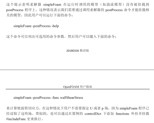

    如题, controlDict中的function可以在模拟结束之后调用吗?命令是什么?
    CYW
    @东岳 谢谢!低版本如2.3好像不可以?
    嗯,需要用高版本。低版本有个函数叫execFlowFunctionObjects,同样的功能(不求解直接执行controlDict的函数),你试试?
    CYW
    @东岳 谢谢。这个好像是针对2.2版本的。改一下还是可以用在2.3版本。
