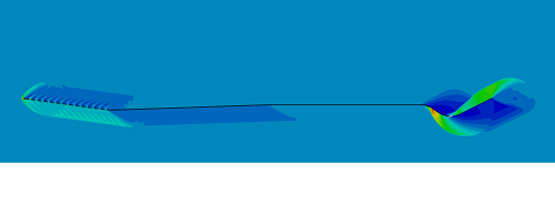

    我在想出现类似边界层的原因是不是因为我的喷管的面设为了noslip。是不是设为slip比较好
    激波有了,下载这个尝试计算一下:
