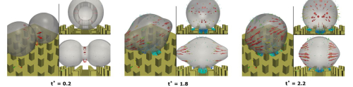

    想做一个液滴内部矢量图。请问,如何做出下图的效果呢?paraview和tecplot都可以
    跪求大神解答,非常感谢!
    1. paraview 做个contour,然后transparent(透明度)调节一下 | 这一步出球体
    2. 在整场做速度vector滤镜,箭头大小不要选择off,选择vector | 这一步出有大有小的箭头
    3. 在这个paraview里面再开一个.foam,打开你的算例,只挂载网格 | 这一步出下面的建筑物

    @李东岳 感谢大神的翻牌和耐心解答。
    我按照步骤做了,成功了。但是怎么能消除液滴外部的周围流场的矢量呢?我只希望看到液滴内部的矢量
    可以做个clip,切除球内,然后在球内做vector滤镜,就只有液滴内部的矢量了。
