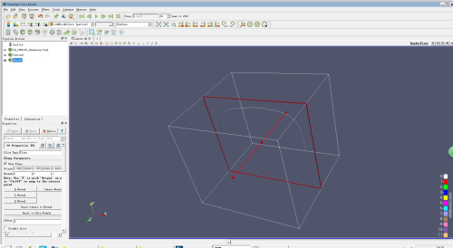

    本人模拟了三维的平面上液滴运动,但是想知道液滴内部,某一个面上的速度矢量图。用tecplot可以extract出slice切割的面,然后由三维xyz轴的截面降为二维xy平面查看速度矢量。但是网格太多了,矢量图放在word里效果太差了。

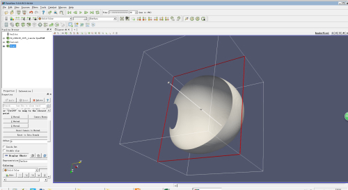

    所以我想改用paraview。contour显示出了iso-surface,slice滤镜截出来的平面内部中空,外部只有轮廓线,用clip截出的平面也是中空。
    请问如何能得到红色平面的矢量图呢???
    我觉得你应该解决了吧?你这个在contour上切,肯定切出来的是空的。两个方法:
    1. 直接在全局网格上切
    2. 把contour换成clip滤镜

    @李东岳 感谢东岳大神的翻牌
    参考你的帮助,刚刚自我捅咕解决了。。。3q
