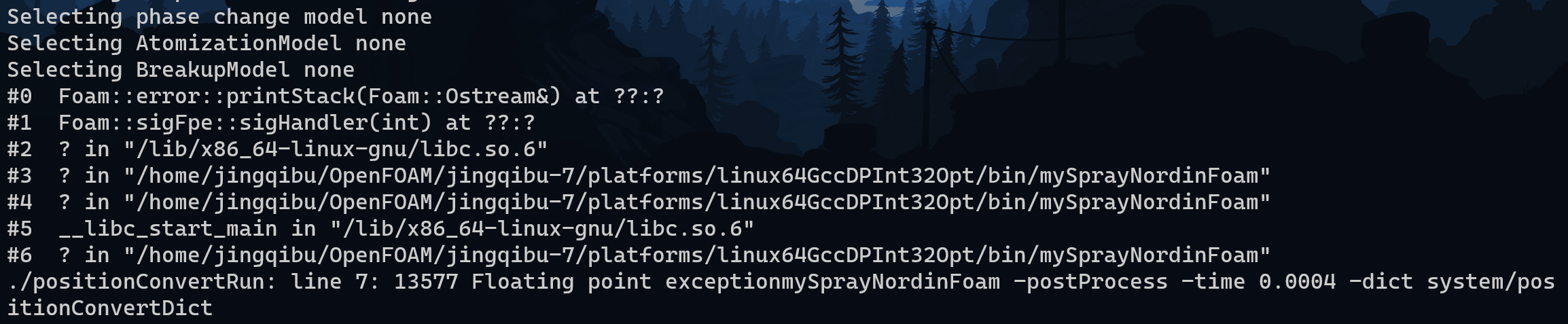

    用blueCFD转化了粒子坐标后(https://github.com/blueCFD/lagrangianExtraFunctionObjects/tree/OF5x) 突然遇到了另一个报错 看起来像是转化过程中浮点数出错了 后面找了代码 发现是调用了regIOobject::write(cloud_.size())这个函数,然而我只在of里找到了 virtual bool write(const bool write = true) const这个函数 看起来不太对的样子
