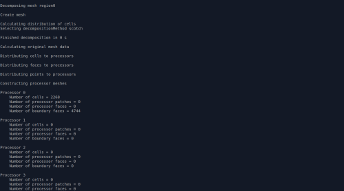

    @李东岳 我检查过网格文件 如果我采用simple方法分块可以 但是使用scotch分块就会显示只有一个processor0有网格 其余的processor里显示没有网格
    我也不清楚这是为什么
    sjlouie91
    @李东岳 0_1518446622041_Screenshot from 2018-02-12 15:43:03.png
    你这个显示no cells?
    sjlouie91
    @李东岳 是的,显示是这样。我现在用的是OF5.0,我之前以为是我的网格文件有问题,后来我用OF自带的tutorial case,算例用的也是scotch method, 但是我用decomposePar也出现相同的问题。然后我把我自己的网格在OF231中分块就没有问题。所以我在想是不是版本问题。我在网上查找发现OF5的Third-Party需要更新,可能和我现在机子上的不一致
    Of5下面dambreak的算例用scotch测试通过了么?
    sjlouie91
    @李东岳 是的,我用这个算例试过了,还是一样的问题。0_1518793447850_Screenshot from 2018-02-16 15:58:24.png 0_1518793457303_Screenshot from 2018-02-16 15:58:41.png

    暂不清楚原因
    Stan同学
    有可能是分配的processor过多
    我今天在decomposePar时出现了FOAM Warning 也是提示no points in mesh 和 no cells in mesh
    我把system下decomposeParDict里面的numberOfSubdomains减小了 同时相应地给x、y、z方向分配的数量也减小了,再运行decomposePar就不会报错了。
