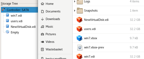

    嗯嗯,可以的。我的win7里就有三个虚拟硬盘。不够用了加一个,加一个的。都快一百G了。
    即使linux装的时候没有选择lvm格式。也可以给系统添加硬盘(选择添加已有的还是新建,新建就会选路径,选到普通硬盘就行了),顶多是只能把硬盘挂载成一个文件夹,而不能改变虚拟系统已有分区的大小。就像给虚拟linux系统插了个“u盘”,不过这个“u盘”是个虚拟硬盘。

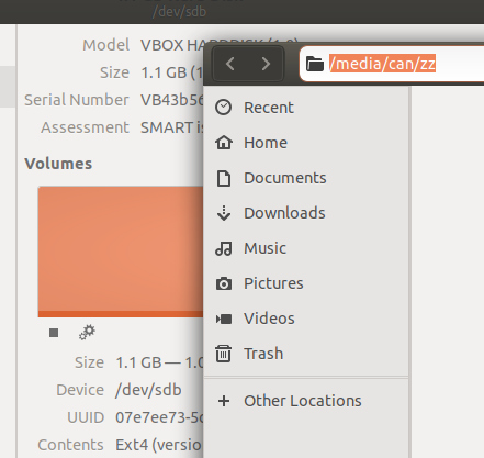

    我测试了下,在虚拟ubuntu里,添加了虚拟硬盘,开机后,用disk格式化新虚拟硬盘,再点很像“播放键”的那个,默认挂载路径在在/media/用户名/硬盘名。可以用软链接ln -s /media/用户名/硬盘明 /home/用户名/文件夹名 改路径,自己挂载挺容易出权限问题
