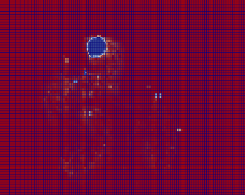

    Emmm....正在尝试模拟在水中上升的气泡,处理边界使用了isoAdvection,压力速度耦合使用了PISO,求解器以InterFoam为基础。图片是alpha.water的截图,还想请问为什么使用isoAdvection时气泡会发散的这么严重?前辈们有没有什么解决的建议?
    P.S. 在使用MULES是气泡的边界会稳定很多

    @李东岳 模拟的是一个二维算例,80mm*440mm,一共有30660个网格,感觉这个并不大,算着算着气泡就消失了:sad: ...不知道如果我增加nAlphaSubCycles能不能对alpha的运算结果有点好的影响

    我也用interIsoFoam算过气泡上升,虚假流比MULES严重些,但是没出现你这种情况。isoAdvection我改过,对算法还算熟悉,你最好把算例设置介绍的详细点,要不没法判断哪里的问题

    @yhdthu fvSolution里对alpha是如下这样设置的:
       alpha.water
         interfaceMethod "isoAdvector";
         isoFaceTol  1e-8;
         surfCellTol 1e-8;
         nAlphaBounds 3;
         snapAlphaTol 1e-12;
         clip   false;
         writeIsoFaces false;
         gradAlphaNormal false;
         nAlphaCorr      2;
         nAlphaSubCycles 1;
         cAlpha          1;
    对PISO的设置是
    	pRefPoint (0 0 0);
    	pRefValue 0;
        momentumPredictor true;
        nCorrectors     3;
        nOuterCorrectors	1;
        nNonOrthogonalCorrectors 0;
    controlDict里
    maxCo           0.05;
    maxAlphaCo      0.05;
    maxDeltaT		1e-5;
    求解器其实没用interIsoFoam,是以interFoam为基础进行了修改,在src里加了isoAdvection;压力速度耦合一开始想用PIMPLE算,但有问题,就改成了PISO。您在改isoAdvection时遇到过哪些影响很大的设置呀?

    @sunjh 这跟你用什么耦合求解方法没啥关系,建议先把这两个调大一些
    isoFaceTol 1e-6;
    surfCellTol 1e-6;
    理由:isoadvection对alpha耗散小,但不代表没耗散
    建议看看源代码,搞清楚后这些设置都很简单
    不懂为啥不直接用interIsoFoam,有现成的自己写干嘛?

    @yhdthu 因为用了moving reference frame (MRF) 来调整气泡纵向的速度,让它保持在空间域的中心,所以没用interIsoFoam。不过听了你说的,我会用interIsoFoam直接试试,谢谢:happy:

    @sunjh 那我觉得很可能是因为守恒性出现了问题,你在强行的加约束
