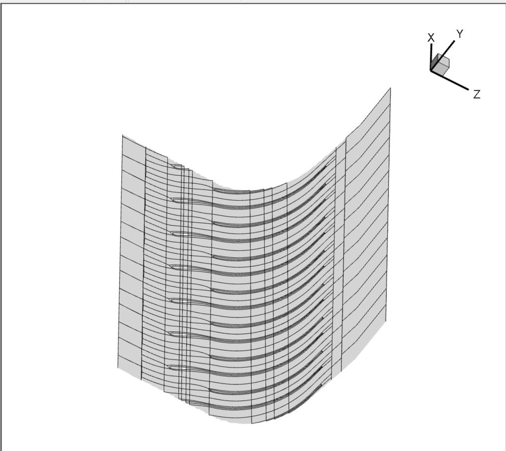

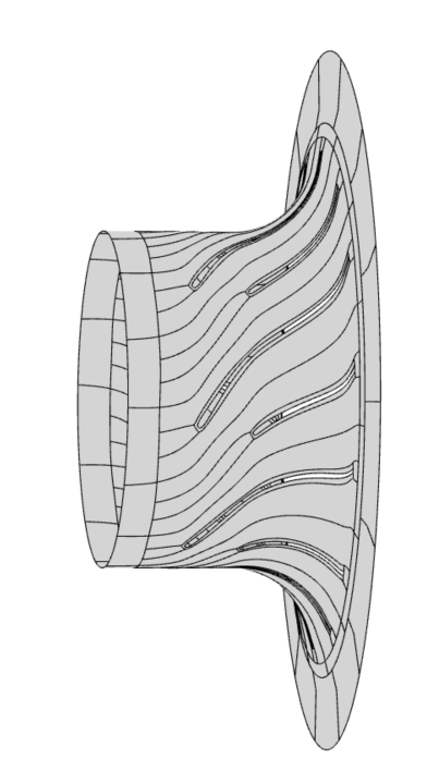

    您好,最近看到了您分享的坐标转换,我现在正在将一个B2B面进行展开成一个平面,但是遇到了一个问题。
    QQ截图20190420003532.png,
    但是出来是这样的,
    如何才能变成一个平面呢

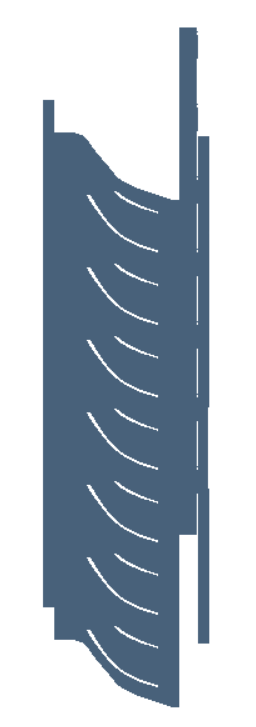

    @qinglonger 你的一个平面的意思是只看一个流道的吗?
    Q 1 条回复 最后回复
  • Q 离线
    Q 离线
    qinglonger
    在 中回复了 夜阑烟寒 最后由 编辑
    @夜阑烟寒 您好,我是把这个曲面展开成这个样子的,之前的在tecplot里面变换了坐标,还是曲面,想变成这种平面
