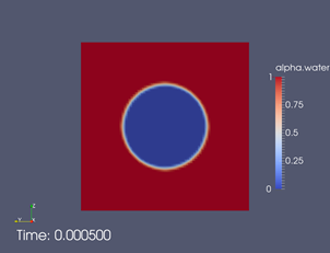

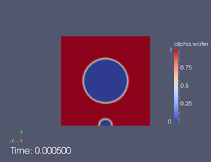

    有没有大神遇到过串行和并行结果不一样的情况(同一个solver,同一个case,设置都一样)?

    CYW
    并行结果
    串行结果
    不知道为什么,相同的算例,相同的solver,并行和串行的结果如此之大(算例为气泡在静止流体中,无重力)

    @cyw 网格多少?
    厚积薄发,贵在坚持!
    CYW
    在 中回复了 txwwbz 最后由 编辑
    @txwwbz 四十二万左右。。。

    @cyw 这个我也算了下,气泡静止扩散。
