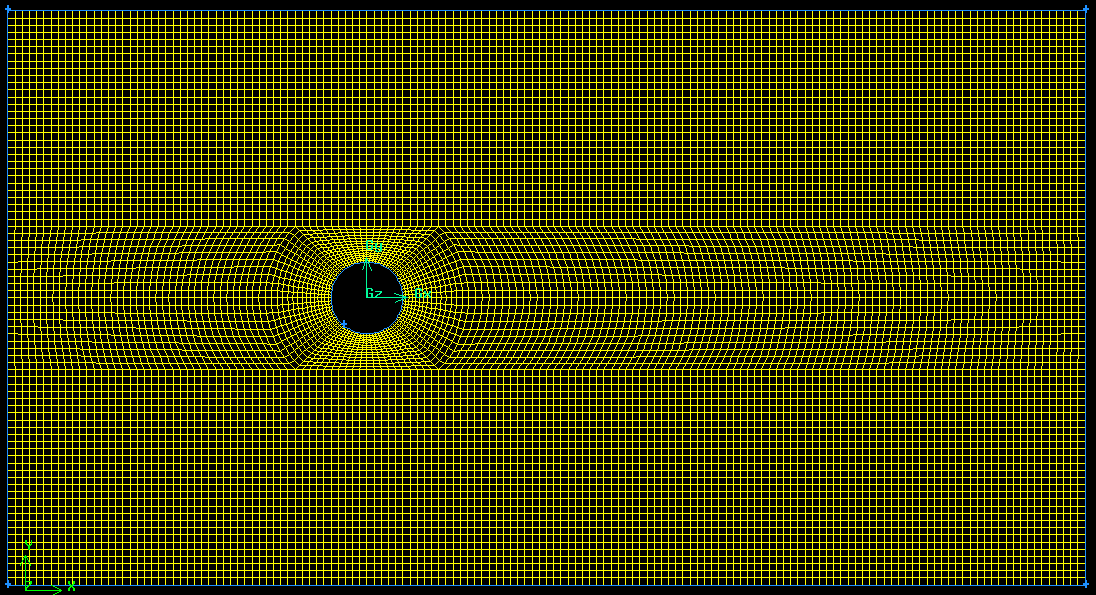

    网格如下图,共12800个网格。

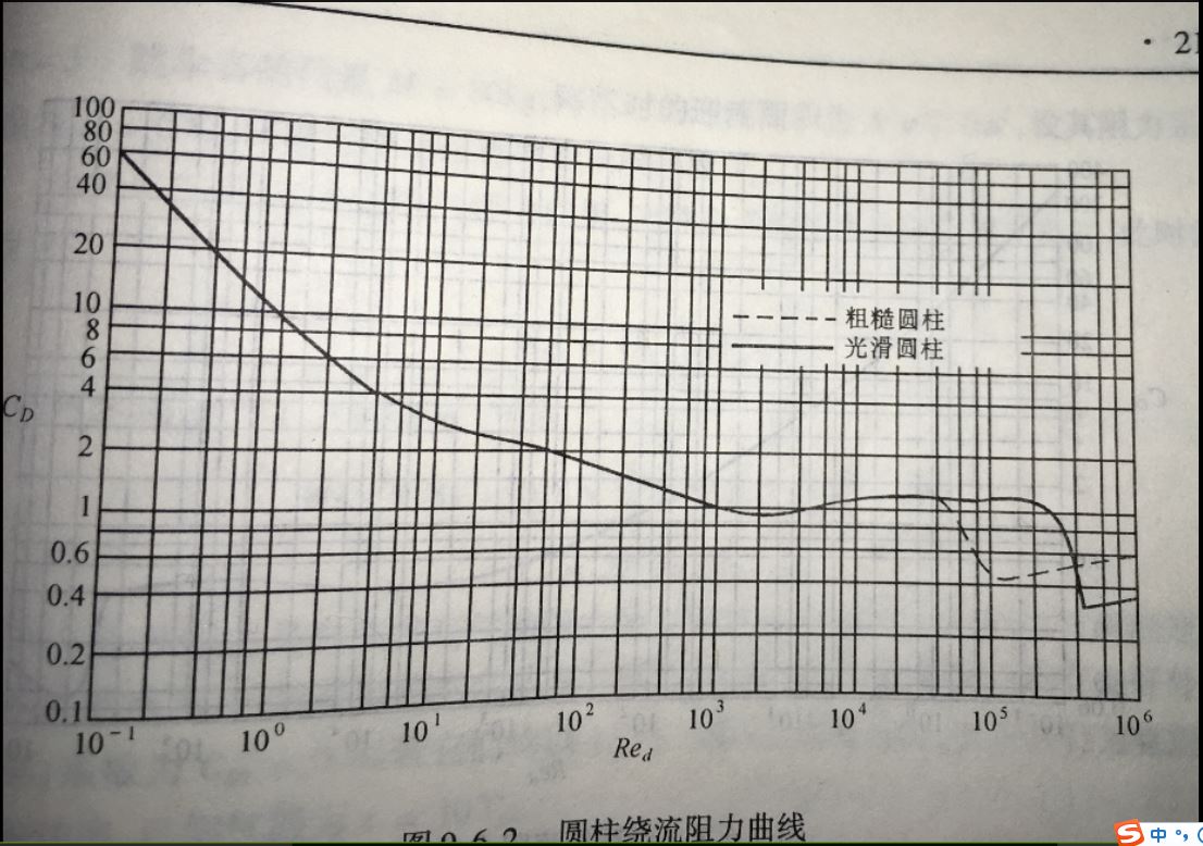

    这个与理论值不相符:

    计算不准这个问题,你或许可以看看改变下网格。我之前看过一些文献,这种圆柱绕流用的都是那种园网格。比如这个帖子里面的讨论:http://www.cfd-china.com/topic/664/cd计算不准的问题-les-re3900-三维圆柱绕流-pisofoam/6
