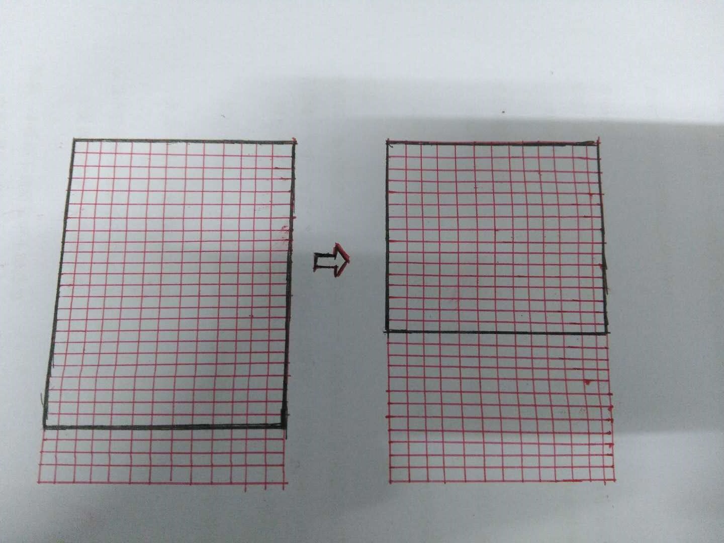

    @李东岳 谢谢您的回复! 请问您说的overset可以实现下面的过程吗?
    图中有两套网格,红色网格是背景网格,黑色方框也是网格。通过将黑色方框网格运动,使背景网格在黑色方框外的部分不断增加,并作为求解域(即只有黑色方框外的红色网格才是求解域) . 并且希望新增红色网格的物理量(如密度)是事先指定的,而不是由上一时间步插值计算出来的.
    请问这个过程overset可以实现吗? 如果不能, 请问有什么办法可以实现呢?

    你这个确实用生死单元更好处理,类似下面的这种东西吧?要是几何就是这么简单的话可以搞。我建议你看看这部分的代码 https://github.com/OpenFOAM/OpenFOAM-4.x/tree/master/src/dynamicMesh/polyTopoChange
    下面这个动画是我几年前搞的,现在有点忘了,但是不是很难。主要是用的人太少。你是我遇到的第二个。
