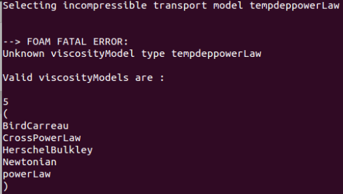

    @东岳 基于powerLaw类,自定义了一个粘度模型,能正常编译,但是运用至求解器中后会出现这样的错误,请问是什么原因?0_1523196304600_选区_001.png
    看你的TypeName("tempdeppowerLaw");有没有写 :qichuang:

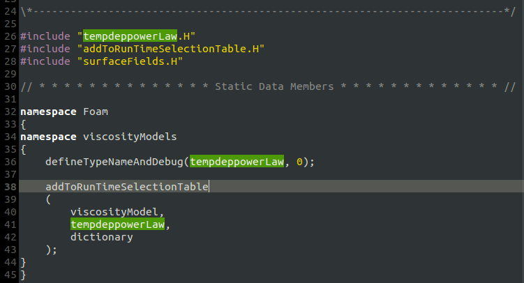

    yuanlee2011
    @东岳 您指的是这里吗?(基于of231),0_1523888158438_28b7df87-0099-4268-85a1-2af137de89fc-图片.png

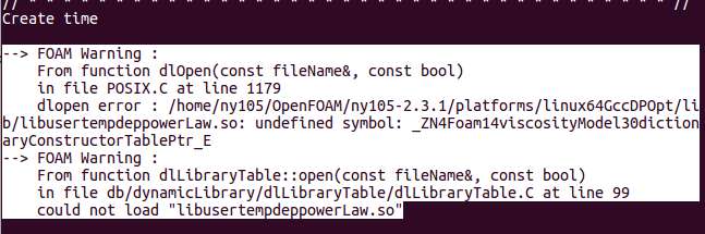

    @东岳 新的粘度模型编译成库(libusertempdeppowerLaw.so),通过controDict中添加“libs ("libusertempdeppowerLaw.so");”调用,当使用串行计算时,case正常运行,但是采用并行计算,在decomposePar的过程中会出现该warning(如图所示),请问该怎样解决?
    decomposePar只要分解了就可以,这个可以忽略
