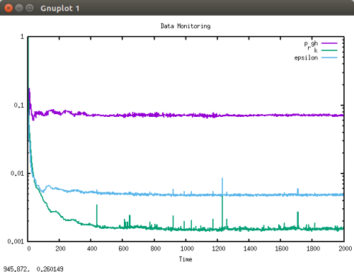

    我在使用buoyantSimpleFoam时,想要通过残差来判断是否收敛,得到如下的残差图,其中p_rgh在0.1左右就不变了,而k和epsilon也在0.001以上。
    为了减小残差,我调小了fvsolution中的tolerance和residualControl,另外也尝试了修改p_rgh的计算方法,但是都没有用,残差依旧如下图所示,请问这样收敛了吗?为什么残差这么大?谢谢!
    残差图:
    buoyantSimpleFoam是个稳态求解器,有的时候稳态求解器残差一直会下降不下去的。

    @李东岳 谢谢!我在几个点上放了probe,确实变化不大,应该是收敛了。
    但是苏军伟在博客中提到:
    外残差: 对于方程f(x,t)=0在t_0时刻有收敛解x_0, 则f(x_0,t=t_0)=0; 当用t0时刻的结果代入到t1时刻的方程时,通常并不能满足方程,即 f(x_0, t = t_1) = r !=0; 这里的残差r称为外残差。
    内残差:在cfd计算中通常将方程转化为代数方程Ax=b;当得到某个解A*x_0-b = r1; 这里的r1 ->0时,认为Ax=b收敛。 这里的r1为内残差。
    对于稳态问题:只有当r->0时,才被认为收敛,也就是(x_1 - x_0)->0. 也就是我们在cfd计算中通常见到的那个残差,fluent及其pyFoam输出残差图就是这个r。r常被作为收敛判据。
    如果稳态问题只有r -> 0时才收敛,那么为什么buoyantSimpleFoam收敛时的残差还降不下去?
    我用的也是基于simple算法的求解器,就是压力因为加了非正交修正,所以压力方程会被求解多次,然后脚本就把压力曲线化成了一个条带状曲线。所以我把压力残差去掉了
    如果稳态问题只有r -> 0时才收敛
    我个人觉得有时候r不会趋向于0,会一直震荡
    I 1 条回复 最后回复

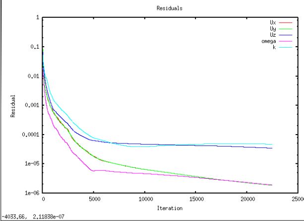

    Samuel-Tu
    看论文发现有作者说fluent稳态计算残差降到1e-7则认为收敛停止计算,但是我用of的simpleFoam的时候发现残差根本降不到那么低,连降到1e-6都已经是极限了。我都不敢在论文里写残差判断标准了,一般你们怎么说收敛标准呢
