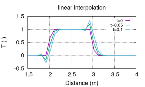

    上图是中心差分无条件震荡(注意横坐标和时间点和下图都不同)

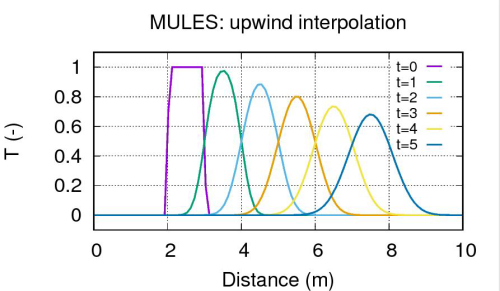

    上图是MULES的迎风插值

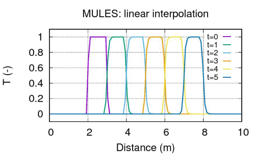

    上图是MULES+中心插值,型线挺好。

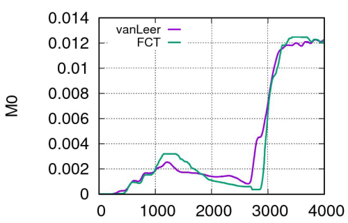

    对比一下MULES(FCT)和vanLeer格式。下面是某点的M0,这个点均有界。

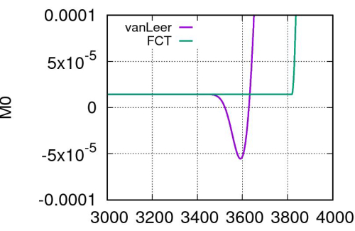

    另外一点的M0,vanLeer越界了

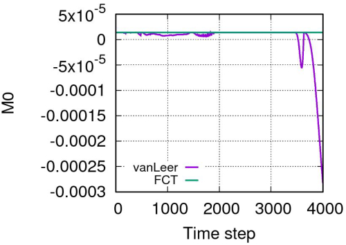

    整个流场的M0最小值,vanLeer越界了
