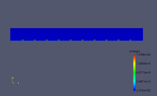

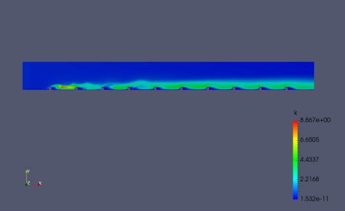

    使用buoyantSimpleFoam求解器,使用kOmegaSST模型计算得到的k和omega如下所示。
    感觉omega很奇怪,几乎均匀分布,只在壁面附近有变化,请问我算的omega合理吗?谢谢!
    k:

    合理,一般用幂率这种形式显示omega

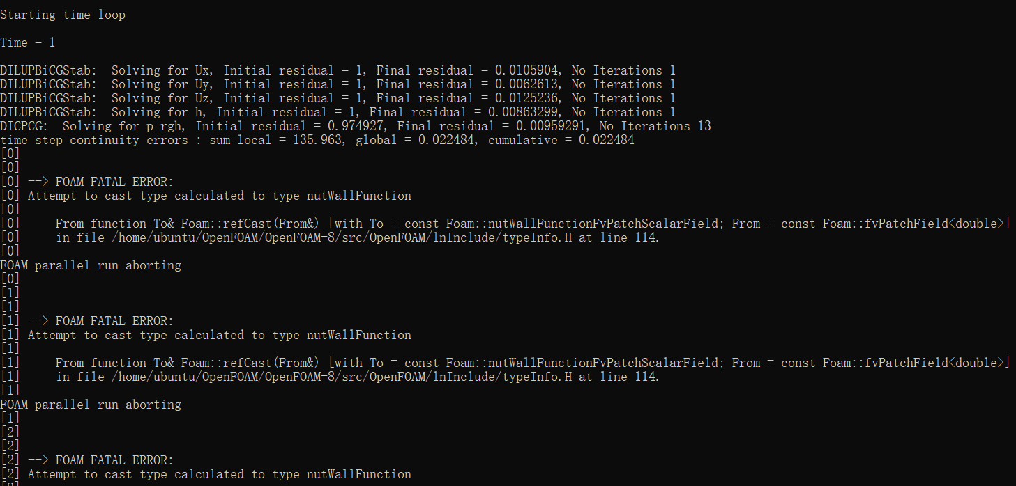

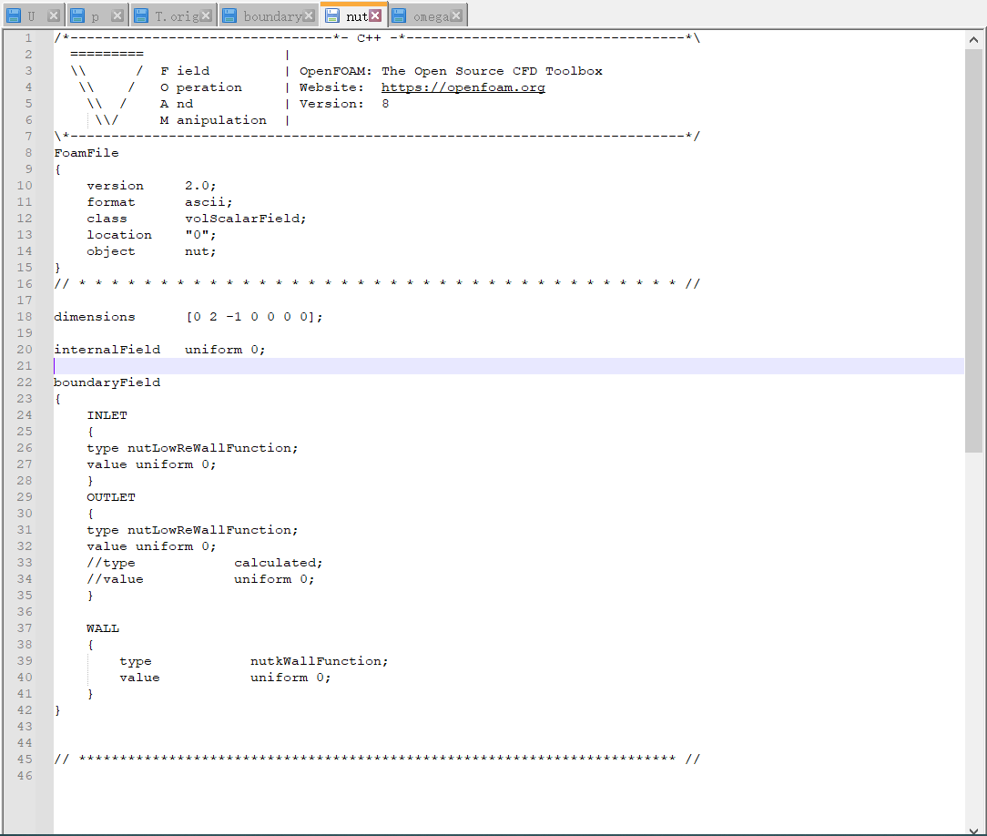

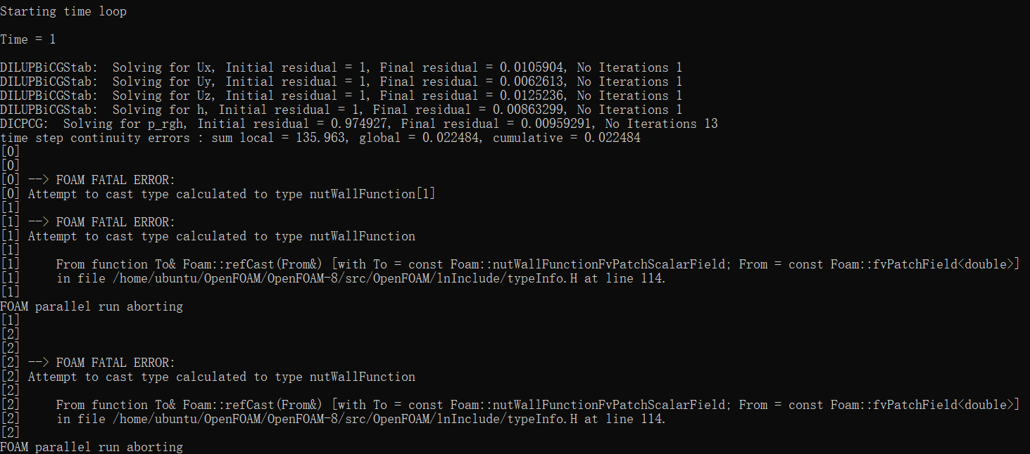

    您好,我最近也在用buoyantSimpleFoam算一个圆管内的流动传热问题,湍流模型也是用的KOmegaSST,但是我一跑起来就报错,请问您知道这是为什么吗?报错.png

    进出口不能设置壁面函数
