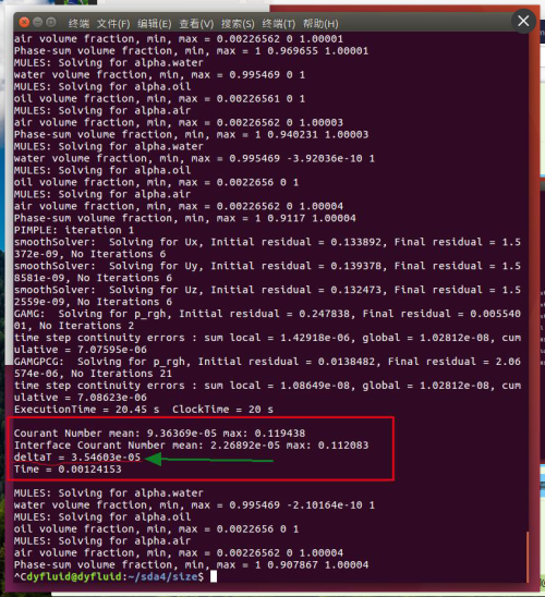

    回到这个问题,我觉得可能是CFL数计算的部分可能在cyclic BC处有bug。
    Courant数计算方式来看,普通Courant数和其他一样,额外多了一个Interface Courant数。里面多了个这玩意儿:
        scalarField sumPhi
            mixture.nearInterface()().primitiveField()
           *fvc::surfaceSum(mag(phi))().primitiveField()
        alphaCoNum = 0.5*gMax(sumPhi/mesh.V().field())*runTime.deltaTValue();
        meanAlphaCoNum =
            0.5*(gSum(sumPhi)/gSum(mesh.V().field()))*runTime.deltaTValue();
    // mixture.nearInterface()(),定义是:
     Foam::tmp<Foam::volScalarField>
    Foam::interfaceProperties::nearInterface() const
         return pos(alpha1_ - 0.01)*pos(0.99 - alpha1_);
    可能是相边界速度太大了吧。估算一下有上万了,你的平均Courant这么小,最大Courant这么大。。。你又是这么均匀的网格。。
