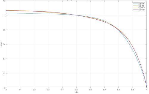

    我现在用的办法是做了一个很长的圆管模型,然后在圆管一端的inlet设置为“turbulentInlet",让其自由发展,不知道这种思路可不可行?然后我的验证方法是在不同的x/D截面上截取velocity profile曲线,预计当曲线重合(收敛)的时候就能证明湍流已经充分发展,不知道这样是否合理?
    当前我的模拟中用的是"oneEqEddy"的LES模型,但是做出来的效果不理想,我在不同截面(从x/D=10到160)提取的velocity profile看着都差不多。。不好判断是否收敛,如图所示。所以想请教各位有没有更合适的办法?
    合理
    取决于你的精度要求。提高精度和对比标准试试。另一个是和实验对比。对比好了你就可以发文章了 :cheeky:

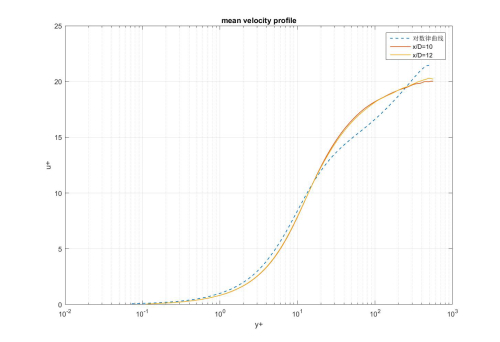

    @zhangxc0223 你应该对比van driest变换之后的速度型,一般认为符合对数律之后认为是充分发展湍流。当然更高阶地还要对比雷诺应力分布。直接对比速度型的话,层流和湍流差别很小,肉眼不好分辨。

    @dzw05 我确实也对比过对数律的曲线。如图中的蓝色虚线是充分发展的湍流曲线,红色和黄色的是我在x/D=10和12的平面上得到的曲线,之后再大的x/D值得到的结果都差不多了就没画出来了。好像在y+ < 15左右得到的曲线还算比较吻合,然后在y+ >15之后就偏离了。所以我想问问:
    1. 是什么原因造成y+ >15之后的偏离,是因为我在离壁面远端的网格不够密集嘛?
    2. 要达到怎样的吻合度才可以认为是充分发展湍流?我图中y+ <15的部分这种程度够嘛?:confused:

    @zhangxc0223 可能是网格不够密,做dns的时候边界层内一般布置100左右网格点,没做过les不太清楚。也有可能是出口边界影响,尽量将出口离得远一点。

    @dzw05 是垂直壁面方向上100个网格点嘛?请问顺气流方向,也就是平行壁面的方向一般设置网格尺寸为多少呀?假设靠近壁面的第一个网格尺寸是1的话

    @zhangxc0223 dns模拟的时候,壁面法向的y+小于1,流向和展向为10的量级。les应该可以适当放松大吧。
