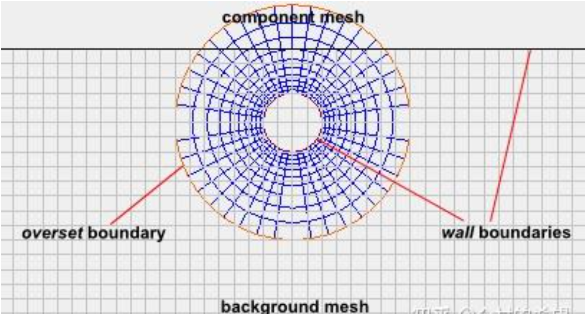

    我想用snappyHexMesh做一个导入stl几何形体的组件网格,用blockMesh做背景网格,之后设置重叠网格算例。
    但如果先用snappyHexMesh,后用blockMesh,组件网格就被背景网格覆盖了;如果先做背景网格,后做组件网格,用snappyHexMesh后两套网格合在一起,也不能进行后续求解。
    wwzhao 超神
    在 中回复了 stergopilot 最后由 编辑
    @stergopilot 哦,那你应该在两个目录分别生成两套网格,然后用mergeMesh命令把两套网格合并起来。

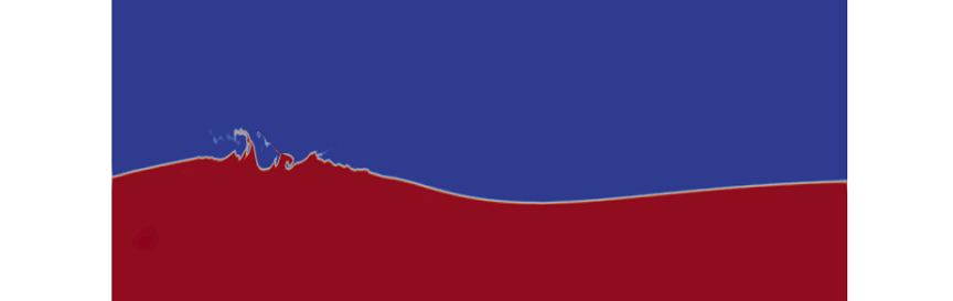

    @wwzhao 您好,我在用overset网格做仿真,在背景网格通过边界条件生成波浪,但是当波浪到子网格中的时候就会出现锯齿形状甚至出现很乱的流动,明明波浪还未碰到物体。请问是不是overset本身的问题,还是我网格没配置好?背景网格和子网格的网格密度要什么关系 呢?搜狗截图20190625152710.png
    谢谢您的解答。
    wwzhao 超神
    在 中回复了 kennyadapter 最后由 编辑
    @kennyadapter 应该是算例设置问题。能否看下你的网格、速度和压力场?

    wwzhao 超神
    @kennyadapter
    我不用QQ。建议你做后处理的时候把洞单元过滤掉。
    你可以试下用同样的算例、边界条件,不用重叠网格,看看波浪会不会出现这种情况。

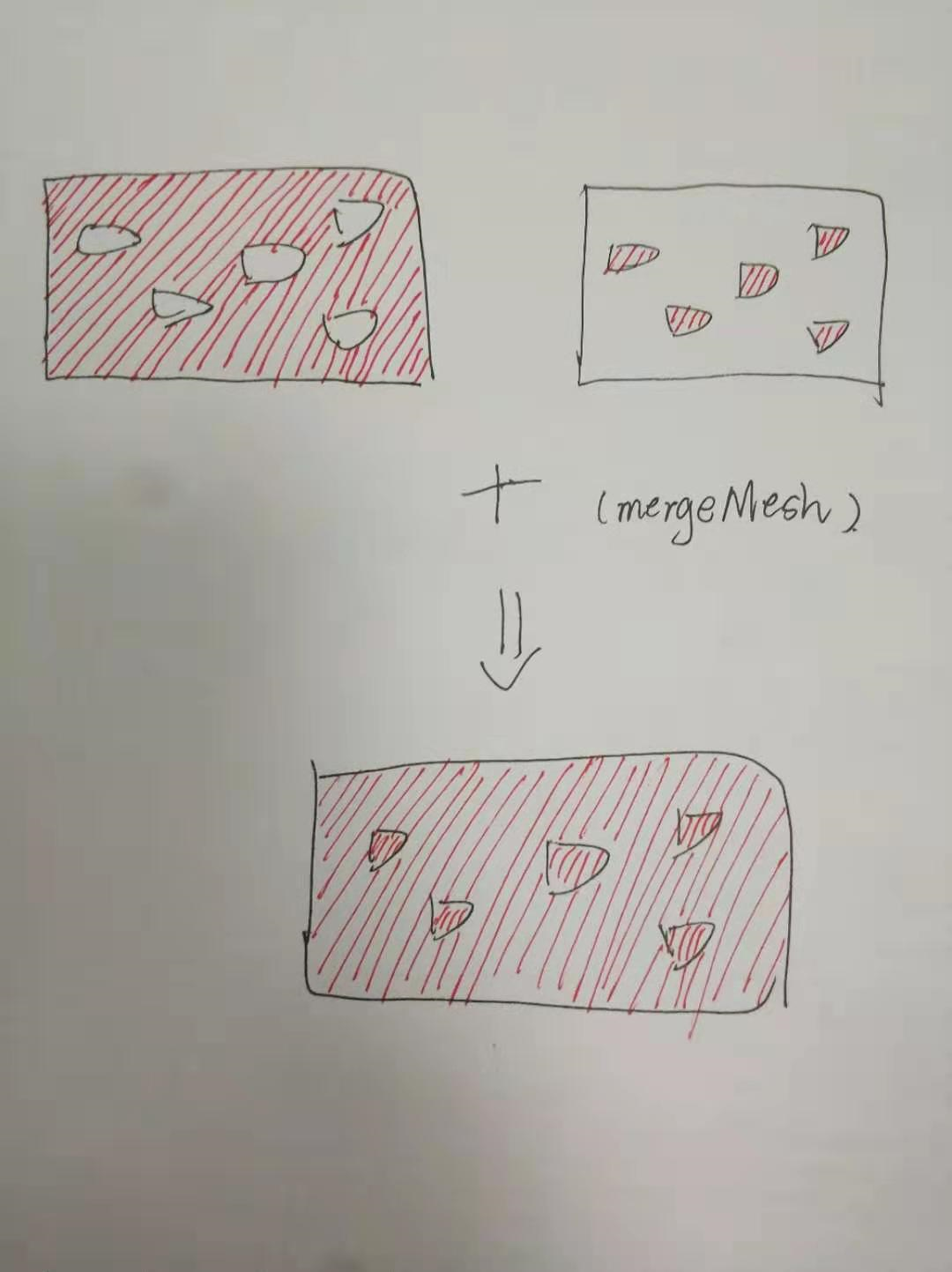

    hongjiewang
    在 中回复了 wwzhao 最后由 编辑
    @wwzhao 老师您好~我正在做包含多孔介质的传热仿真,不规则图形代表我的多孔介质,红色是网格部分。按照你的理解,我的整体网格是不是可以这样操作,如果我分两个case划分不同区域,是不是snappyHexMesh里的参数设置一样就可以保证他们的界面是完全可以耦合的~感谢老师a4be6d2e-e18d-423e-bbfe-a8dc924b88fa-image.png
