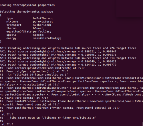

    我使用rhoPimpleDyMFoam去试运行了一下滑移网格,原生的算例annularThermalMixer计算后没有任何问题。
    但是我使用自己的模型或者其他算例中的propellar无任何修改的用这个Foam设置也和算例一样但都不行,但是propellar在其他的DyM算例当中运行没有任何问题。
    因为计算还没有进到Foam.C里面,所以我也不知道该如何debug,请问下大家有没有类似的处理经验。

    我在二次元的情况下速度的壁面设为fixedValue 0, 二次元没问题但是三次元就像上面一样发散。
    printStack的信息代表了除以0发生发散,结果我试了下把壁面设为zeroGradient结果就没问题了。
    不知道为什么,但是解决了,以上给大家参考。
