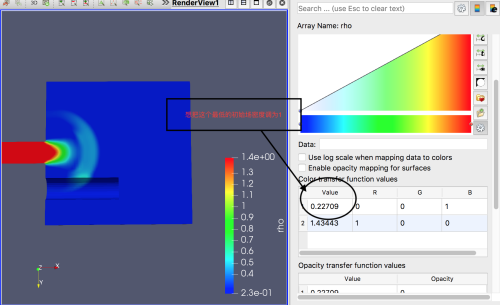

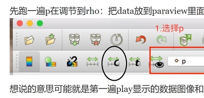

    之前的涡的存在问题已经解决。原因是因为压力边界条件设置问题,还有发现k和epsilon之前按照公式算的是10的5次方级别的数字 但是我把他调节成0.5也能算而且精度更准,这个还不知道什么原因。。
    现在(其实从之前)就有个关于paraview的问题,把data放到paraview里面显示rho跑第一遍的colour legend和先显示p跑一遍在切换到rho显示的colour legend有些许的不同。
    这是显示rho跑第一遍的图 colour legend只显示到0.23
    这是先跑完一遍p在切换到rho, colour legend就可以显示到0.06
    求老师给点指示
    #41
    什么是“先跑一遍rho和先跑完一遍p”... :zoule: :zoule: :zoule:

    先跑一遍rho:把data放到paraview里面选择rho然后点击play
    先跑一遍p在调节到rho:把data放到paraview里面先选择p然后点击play在从p调节到rho
    想说的意思可能就是第一遍play显示的数据图像和play完第一遍后切换到其他性质(比如从密度切换到压强,压强切换到密度)后在切换回来显示的不一样。一样的data为什么会显示的不一样呢? 问题解释的可能有点傻,请见谅。。
    #43
    你点击一下这个试试
