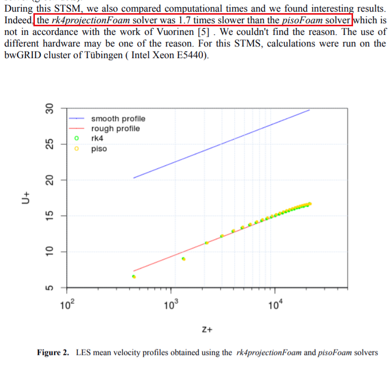

    @mohui 终于帮你找到啦!A LOW-DISSIPATIVE SOLVER FOR TURBULENT COMPRESSIBLE FLOWS ON UNSTRUCTURED MESHES, WITH OPENFOAM IMPLEMENTATION

    最近也基于pisoFoam植入了一下RKprojection foam,单个计算步不限制残差,projection method的确快很多,但是限制残差之后速度就变得特别慢,并且该算法内存占用量是pisoFoam的20倍。
    不知道有没有大佬看到过把这个算法植入到多相流求解器的呢?想尝试一下把这个方法放到多相流计算里边去。
