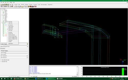

    今天真是见鬼了,修复了几何,重新导入已经画好的块,关联好,设置了节点信息,然后点pre-mesh,结果不显示网格,可以看质量,窗口里死活没有网格显示,咋整?0_1506043426401_d56f4b21-da3a-4fa8-8435-6400cbde5cf1-图片.png
    我有时候也遇到过这个情况。可能你的体网格丢失了。目前还没解决办法。你怎么处理了?》
    wang123sd
    @李东岳 重新画块了,不用导入的,太坑了~
    是的,我有的时候也会出现这个情况。点pre-Mesh,体网格丢失,不知道还有没有其他人遇到这个问题?
