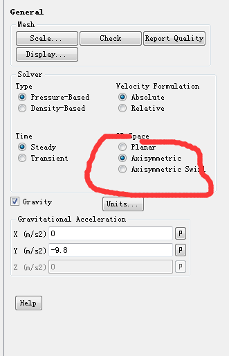

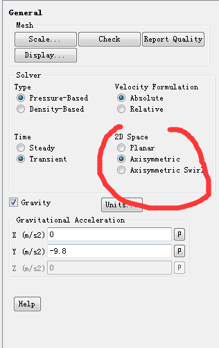

    初始条件:瞬态,VOF两相(水、空气),对称结构,入口压力6913725pa,湍流强度5%,水力直径0.128mm,

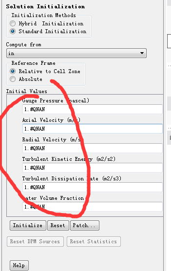

    用2d planar计算完全没有出现问题,改成axisymmtric就不能初始化,
    0_1505701203120_157adaf7-0bb3-42d1-81ea-0e75e4dd7712-image.png 0_1505701027217_71a65c61-a2d7-4f74-a5d9-842bc765e33b-image.png
    出现#QNAN

    知道了,是因为axis对称轴必须是x轴
