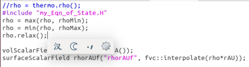

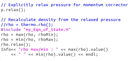

    0_1505579116624_2017-09-17 01:24:33屏幕截图.png
    和尾部的地方把rho=thermo.rho()的地方换成了这个.

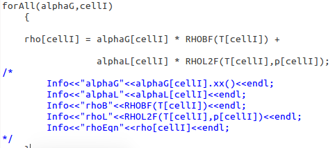

    my_Eqn_of_State的代码,就是把通过气相和液相求出综合的密度,其中RHOBF和RHOL2F是由自定义数据来实现的,根据T和P的不同决定密度.
    0_1505579537178_2017-09-17 01:32:04屏幕截图.png
    计算后发现是可以计算的,类那边也看过但觉得对自己改来说太复杂了就用这样的方法去改,不知道方法正确与否希望大家给点意见.

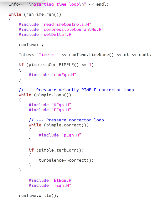

    下图是整个主题的代码,加了两行TEqn和ElEqn
    0_1505579382462_2017-09-17 01:28:53屏幕截图.png
    因为一开始计算的是综合的密度,所以得出的也是混合体的压力和速度什么的,由混合物的速度可以求出液体的速度.其中混合体的温度T是通过焓方程求出来的.我老师让我把液体的速度再代入焓方程求液体的温度.

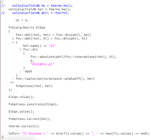

    所以我在pimple的循环之后加了一个ElEqn的来像计算出液体的温度.
    0_1505582464607_2017-09-17 02:20:57屏幕截图.png
    因为现在只是想知道方法,所以直接让混合体速度等于液体速度,这一步根据计算结果来看没有问题.然后我把EEqn文档中的数值符号全部加了l在后面,volScalarField也全部在creatField里面声明了.但计算结果来看,好像有问题,而且也没有输出Tl的值.

    所以你的问题是没有输出TI?你是说没有写入还是在终端没有输出?没有写入的话试试在求解器后面增加TI.write()函数试试,没有输出的话可能表示你的Info行没有编译进去,
    都不是大问题。目前你可以这样修改,简单点。

    @李东岳 谢谢:laughing: ,根据你的指导的确是把Tl成功的输出了。

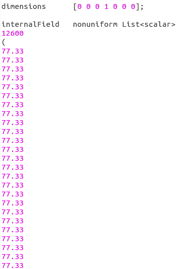

    0_1505636392910_Screenshot from 2017-09-17 17:13:35.png 上面这个是添加在TlEqn下面的代码。

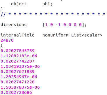

    但是输出到Tl的时间步文件中的各个格子的值似乎没有被计算,而是直接被输出了。

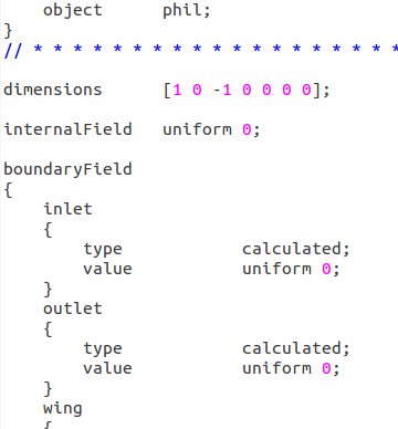

    0_1505636621632_Screenshot from 2017-09-17 17:21:29.png 我查了下时间步的phi和自己定义的phil输出的也不一样。
    0_1505636661205_Screenshot from 2017-09-17 17:21:49.png下面是phil
    0_1505636665993_Screenshot from 2017-09-17 17:22:00.png 而且输出的文档也有些异样

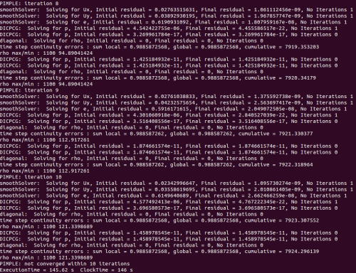

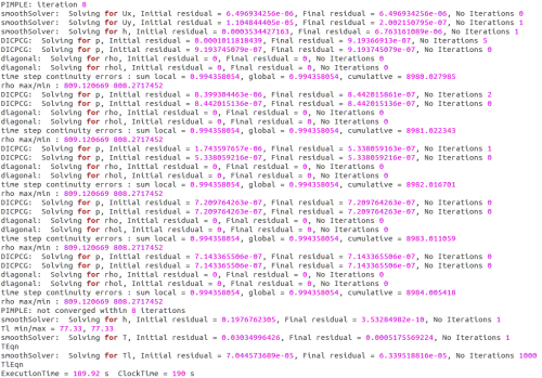

    0_1505636834325_Screenshot from 2017-09-17 17:26:36.png 在运算是控制台输出时最后一步TlEqn的计算特别慢,好像卡了一下,从这个文档来看,最后的iterations也到了1000啊,好像是有些问题。
    我觉得你添加的代码没有编译进去。

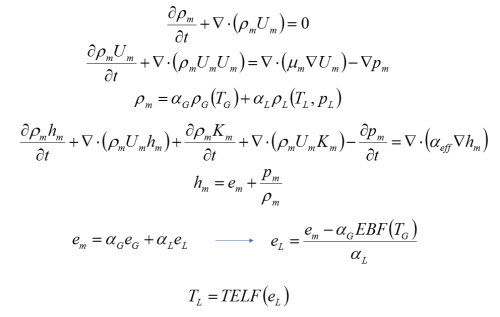

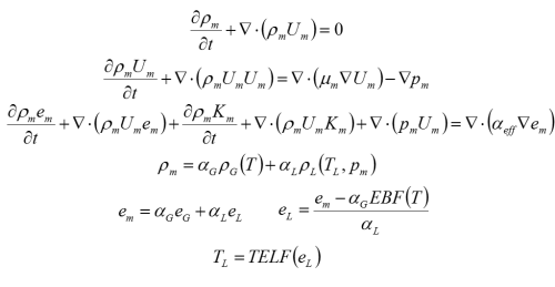

    0_1506411167066_UC截图20170926163214.png 其中状态方程是自己定义的,如前面所说

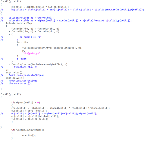

    替代文字把thermo.rho()换成了这个图里的状态方程,rhoG和rhoL的函数都是自己定义的,这样上述四个式子可以求出内部能量e,EEqn我是这样改了下0_1506411964389_Screenshot from 2017-09-26 16-42-48.png 原来是thermo.he()的,直接使用理想气体状态方程时是没问题的,但一用这种方式就无法收敛以及发散。
    我觉得我是气体状态方程的地方出现了问题,但具体有什么问题我不是很清楚。
