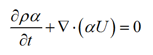

    wingman_li
    你好!我是想要用MULES求解这个式子
    可以直接用
    MULES::explicitSolve
            rho,
            alpha,
            phi,
            alphaPhi,
            zeroField(), zeroField(),
            1, 0
    还是要在MULES.C中加一个函数
    void Foam::MULES::explicitSolve
        const RhoType &rho,
        volScalarField& psi,
        const surfaceScalarField& phi,
        surfaceScalarField& phiPsi,
        const scalar psiMax,
        const scalar psiMin
    explicitSolve
        rho,
        psi,
        phi,
        phiPsi,
        psiMax, psiMin
    因为我看MULES.C中只有一个这个函数
       const scalar psiMix)
    explicitSolve
        geometricOneField(),
        psi,
        phi,
        phiPsi,
        psiMax, psiMin
    wwzhao 超神
    在 中回复了 wingman_li 最后由 编辑
    这个可以在包含MULES.H头文件后直接用的。
    注意到MULES.C中的函数实现是一个重载版本,有6个参数:
    void explicitSolve
        const surfaceScalarField& phiBD,
        const scalar psiMin
    而MULES.H里有几个函数模板,其中一个有8个参数:
    template<class RhoType, class SpType, class SuType>
    void explicitSolve
        const RhoType& rho,
        const SpType& Sp,
        const SuType& Su,
        const scalar psiMin
    因此只需要包含头文件MULES.H,就能以如下方式使用MULES::explicitSolve函数:
            rho,
            alpha,
            phi,
            alphaPhi,
            1, 0
