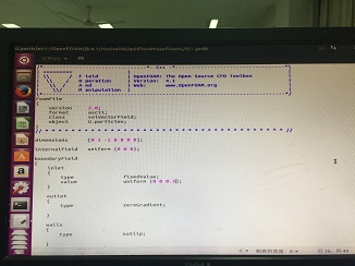

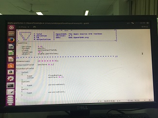

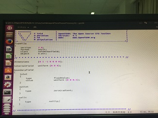

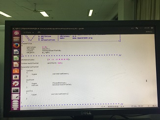

    @李东岳 层流计算中,曳力用的是GidaspowErgunWenYu模型,其余模型暂时没试过,alpha.particles设置中,入口设为0.2,内部场为0.1,出口和壁面为zeroGradient.
    相关文件设置如图,依次为:颗粒速度文件,液体速度文件(颗粒和液体的密度已经在热物理特性文件中设置了),P_rgh以及颗粒相分数文件。两相的湍流特性文件中我均设置为laminar。

    @李东岳 东岳老师,两相欧拉自带的流化床算例中没有在热物理特性文件中给定颗粒相的粘度为0,在固液两相计算过程中,给定颗粒相粘度为0会导致曳力计算出问题?
    曳力出错的根本问题在于在计算曳力的时候需要调用相分数、粒径等参数。如果某个参数在分母是0,曳力就算不了了。我怀疑你的alpha有问题,你测试你那个最小的ahlph值是多少?
    或许 @xpqiu 会给你一些关于颗粒相粘度的提示。
