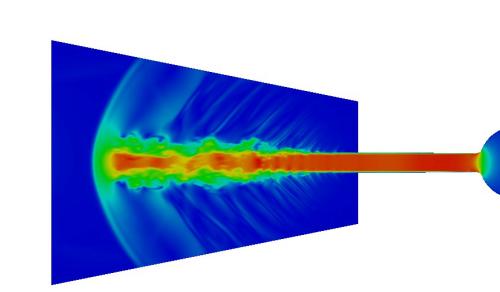

    @李东岳 http://www.sciencedirect.com/science/article/pii/S0307904X17300410 这是我所知道的做多相可压缩的文章,另外我也和这个作者一直有过联系,他说是可以算激波的。这是他给我看的图片。

    https://www.sciencedirect.com/science/article/abs/pii/S0307904X17300410 这个文章里面也没有这个图啊 ,还是scihub的accept版本里面没有?
    替代文字

    @东岳 这篇文章是没有,这个图片是他个人私聊中分享的
