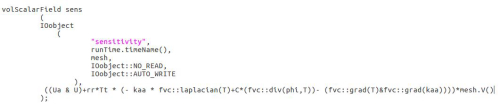

    各位大神我的程序里有这么一个语句
    sens=(U&V)*mesh.V(),但是mesh.V()似乎是dimensionedscalar 类型,sens是volScalarField类型的,编译时会报错,求各位大神支支招。

    你的错误不是这个,mesh.V()是scalarField,把你的log贴一下看看
    M 1 条回复 最后回复

    @李东岳 是下面这段代码
    没有mesh.V()的时候可以正常编译和计算
    加上之后会出现下面的情况
    谢谢东岳老师

    mesh.V()是scalarField,fvc::是volScalarField,因此类型不匹配。
    你的变量需要乘网格体积?我建议你采用forAll循环的方式计算。
