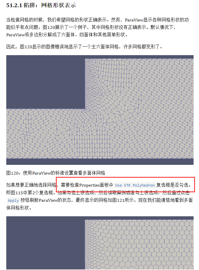

    各位老哥,我遇到一个问题,就是在做项目时我会有fluent计算多面体网格模型,也就是用fluent meshing画的网格。但是嘞,计算结束导出cgns格式的数据,paraview一直打不开
    简而言之就是paraview打不开cgns格式的多面体网格,不知道老哥们有没有遇到过这种情况。paraview后处理蛮好看的,我觉得用paraview查看fluent结果的人应该也在增多。
    有老哥说可以试试这个方法,但是额,只有打开.openfoam文件才会显示use vtk polyhedron,所以还是行不通。
    老哥们若是之前体验过,记得踢我一脚:quwan:
