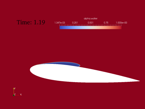

    在求解压力泊松方程时候,出现了压力负值的情况(我用的是绝对压力),经观察,出现负值的情况为alpha出现尖点的位置(for instance cavitation collapse)

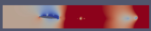

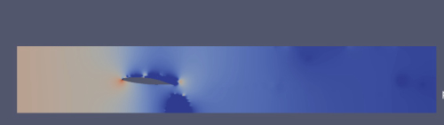

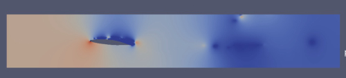

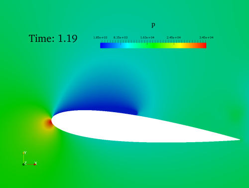

    附上目前问题压力云图:
    t1时刻:
    t2时刻:
    t3时刻:
    我又从新撸了一遍理论,目前的理解是这样:
    压力泊松方程求解的是压力值,而不是求解的压力修正方程,但之后更新通量phi和体心值U时,用的是压力梯度,这也就是为什么压力虽然算不对,但并不影响U和alpha的计算结果。
    由于压力泊松方程是椭圆形方程,跟给定的边界条件有很大影响,所以目前把出口边界改成了advective(nuTlida,U,p_rgh,alpha.water,除了nut)试试看算的如何。
    除此之外,请问大家还有其他建议么?

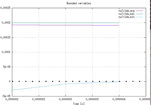

    还有个问题,为啥这个湍流粘性最小值是负的呢?请问这个残差曲线该怎么看?
    长风破浪会有时,直挂云帆济沧海
    D 1 条回复 最后回复
    dyhe
    在 中回复了 yhdthu 最后由 编辑
    @yhdthu
    最小值为负是数值误差吧,我看后来收敛到0了
    这个图不是残差图

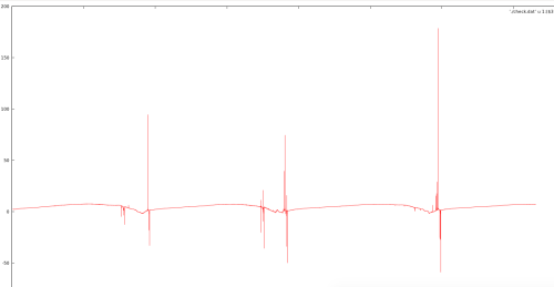

    dyhe
    在 中回复了 dyhe 最后由 编辑

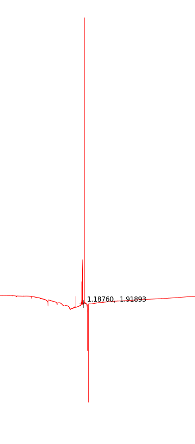

    @dyhe ![替代文字](0_1498558977532_lift.png 图片地址)
    当空泡溃灭时,你的升力会出现这样的突变吗
    yhdthuY 1 条回复 最后回复
